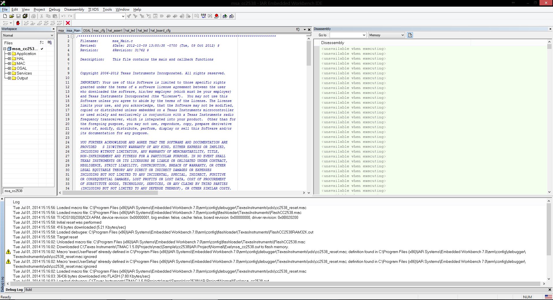

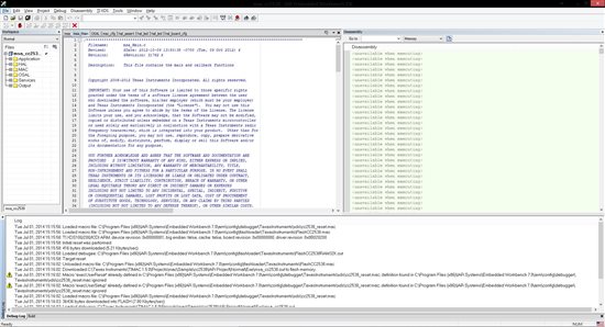

用TIMAC 1.5.0内msa_cc2538来Debug
写入在原厂cc2538em 模组没有问题
改写入到自行规划的模组上则无法中断
已经尝试过将原厂cc2538em模组上cc2538sf53换到自己的模组
结果正常可以执行Debug
不过换至cc2538em模组上的cc2538sf23却仍然无法执行debug

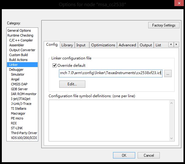

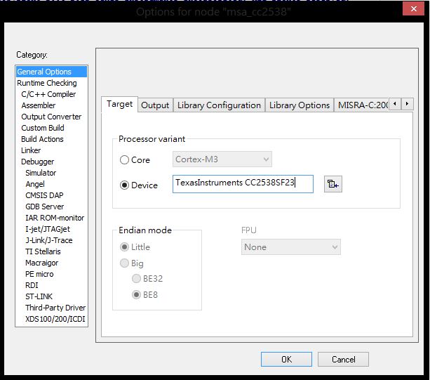

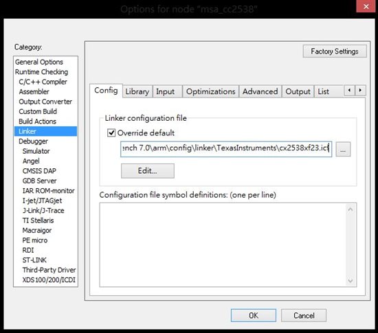

晶片型号选择与linker档案都有确认过
不晓得还有什么问题以至于无法debug?

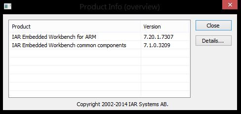

使用的iar arm版本为7.20
