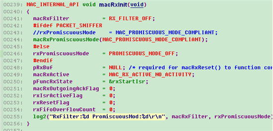

目前使用TIMAC协议栈,在初始化时设置FRMFILT0,目的是使其能接收数据。代码如下:
但实际操作,发现只能接收到beacon和ACK这两类数据,致使连加网流程也走不过。
请教下应该如何操作。
