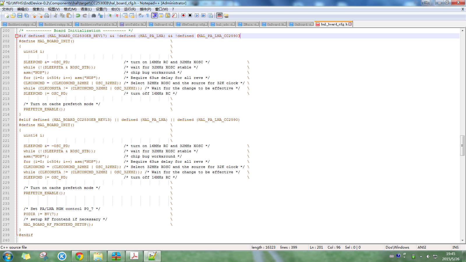

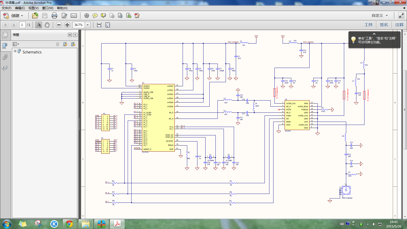

背景描述1:有两个终端节点,可以连接到一个协调器。都是用带CC2591的成品模块。
(1) 当信道质量变差时(测试时采用将协调器天线拔掉,协调器不断电),两个终端节点都和协调器断开连接,我是通过ZDO_STATE_CHANGE事件检测出来。
(2) 再将协调器的天线连接上即信道质量恢复,两个终端节点都不能恢复和协调器的连接。
(3) 将两个终端节点断点重启,终端节点可以连接到协调器。
背景描述2:同样的协调器程序(编译为不带PA的版本),下载到另一个不带PA的模块。两个终端节点还是上面的那两个。
重复上面的(1)、(2)步骤,将协调器的天线连接上即信道质量恢复,两个终端节点又可以和协调器的连接。
问题:(1) 上面的两种情况,同样的终端节点,同样的协调器应用层程序,只不过一个带PA,一不带PA,测试的结果是带PA的不能断网恢复,不带PA的可以,请问问题可能出现在哪里?
(2) 请问终端节点断网重连的机制是怎么样的,是断网了就一直重新找协调器,直到找到了为止,还是以一定时间间隔和有限的次数连接,如果找不到就歇菜了,只能重启。
