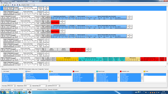

  • 好的,我现在正在抓包,现在只设置了一个节点工作,要等到它掉线才能看到需要的东西,但是您说的网络中节点的状态是在哪个字段呢?
  •        想抓包也不太好弄啊,测试工作太需要耐心了。
           因为原实验方案是1协调器+5个节点;经过6~10小时后,每次都会出现某1、2个节点掉线,如果按照这个方案抓包,因为时间长,掉线时间和节点均不能确定,节点掉线之后别的节点还正常工作,所以掉线节点出问题时的包会被后续正常数据包湮没,所以我把实验方案是1协调器+1个节点,专抓这个节点的数据包。可是已经不休不眠的工作了近30小时了,单个节点的话,它工作正常,一直都是半分钟重启变换类型一次,没出问题。
           节点多才会出问题,每次测试都会,但是要等6~10小时的样子,出问题的节点也是随机的,造成看目的包困难;只测试单个节点,好像问题不能出现,怎么办?
          另一个现象,单个节点测试时,不管是作为路由还是终端,它的网络地址始终都是00 01,如果是多个节点测试的话,有的节点的网络地址有时不会改变,有时候会变。
    上次图片不清楚,重新发一次。
  • 这是测试单个节点工作的抓包截图(帖子中如果看不清,请点击图片一下即可放大显示)

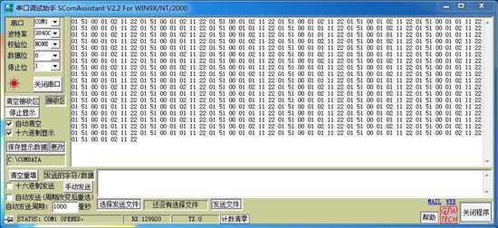

    这是串口接收的数据截图:
    数据格式为7字节,01(自定义)+51(节点编号)+00 01(节点的网络地址)+01/02(节点类型)+ 11 22 (自定义数据),可以看到,数据都收到13万字节了,基本都在正常工作。
  • 能不能把抓包文件另存为,用附件上传啊,这样图片发送看不到解析的数据的。

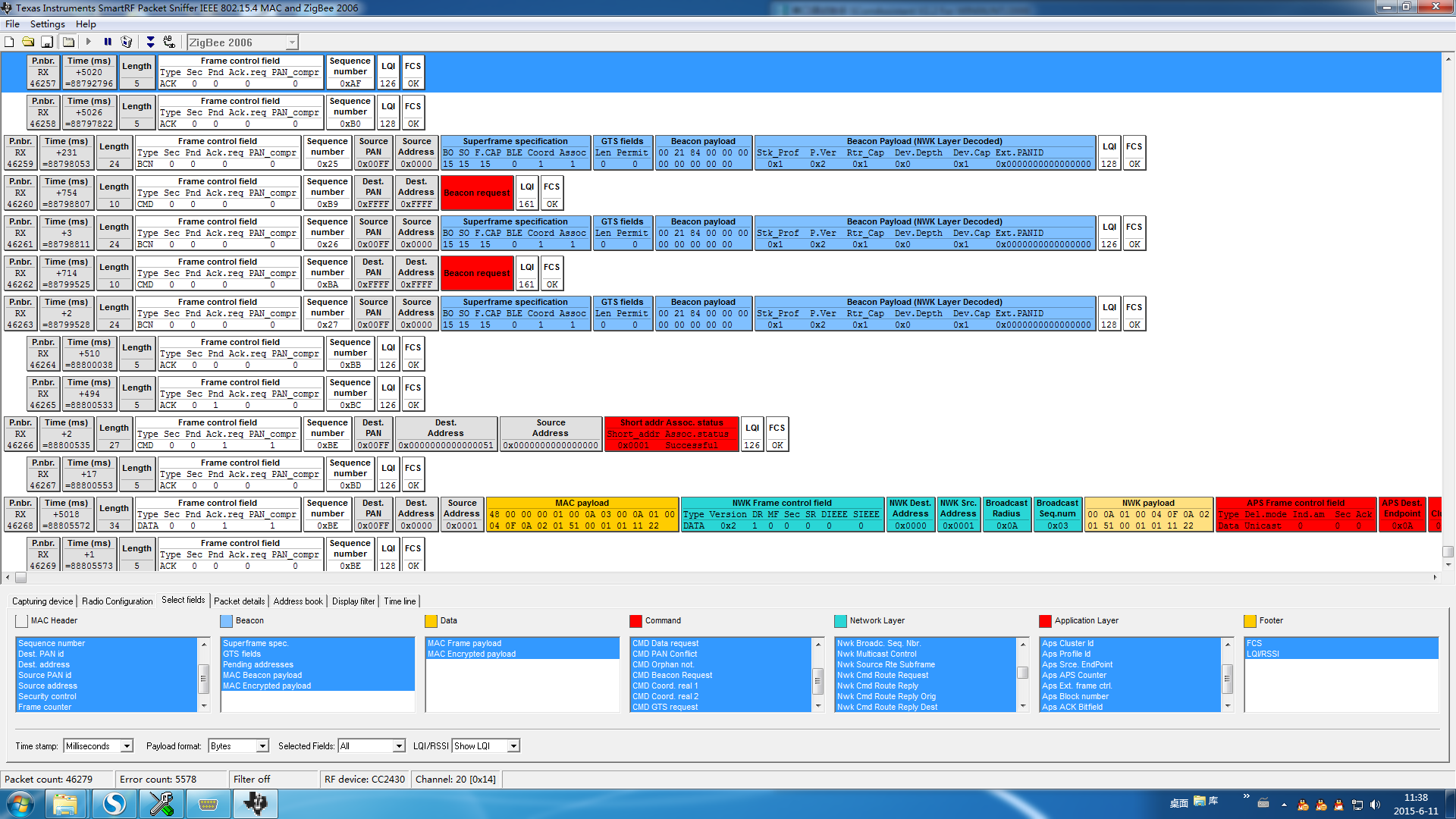

    VV大侠您好!
            这一周都在做测试抓包,测试说明和数据,抓包文件见附件,测试说明里面应该说得比较清楚了,帖子里就不赘述了,真想邀请您来武汉出差^_^,抓包数据文件大小25M,超过允许的20M了,能给我个邮箱或者QQ什么的吗?我的QQ是1553867265,非常感谢。
  • 抓包数据怎么是 .txt格式的。
    你可以上传到网盘,我去下载就可以了
  • 感谢VV!
    上面那个txt文件不是抓包文件,只是测试环境、平台、部分串口数据、抓包环境,问题说明等等。
    前天糊涂了,没想到把抓包文件压缩一下,汗...
    今天附上数据抓包文件,太感谢您了。
