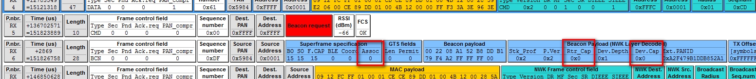

我们现在测试Beabone网关,CC2531 Dongle用的程序是SampleBridge,发现有个问题:SampleBridge最多只允许25个设备入网。不知道程序中是否有这个限制?如果有的话如何修改?

从抓包数据来看,你的Bridge已经加满了,抓包数据的Router Capicity 和End Device Capicity都是0
原因应该是你的Bridge开了NV的功能,之前加过的设备还都保存在NV里面,导致AssociateList加满了。
你把Bridge的程序用Flash Programmer Erase下,然后重新烧写个程序就可以了。
