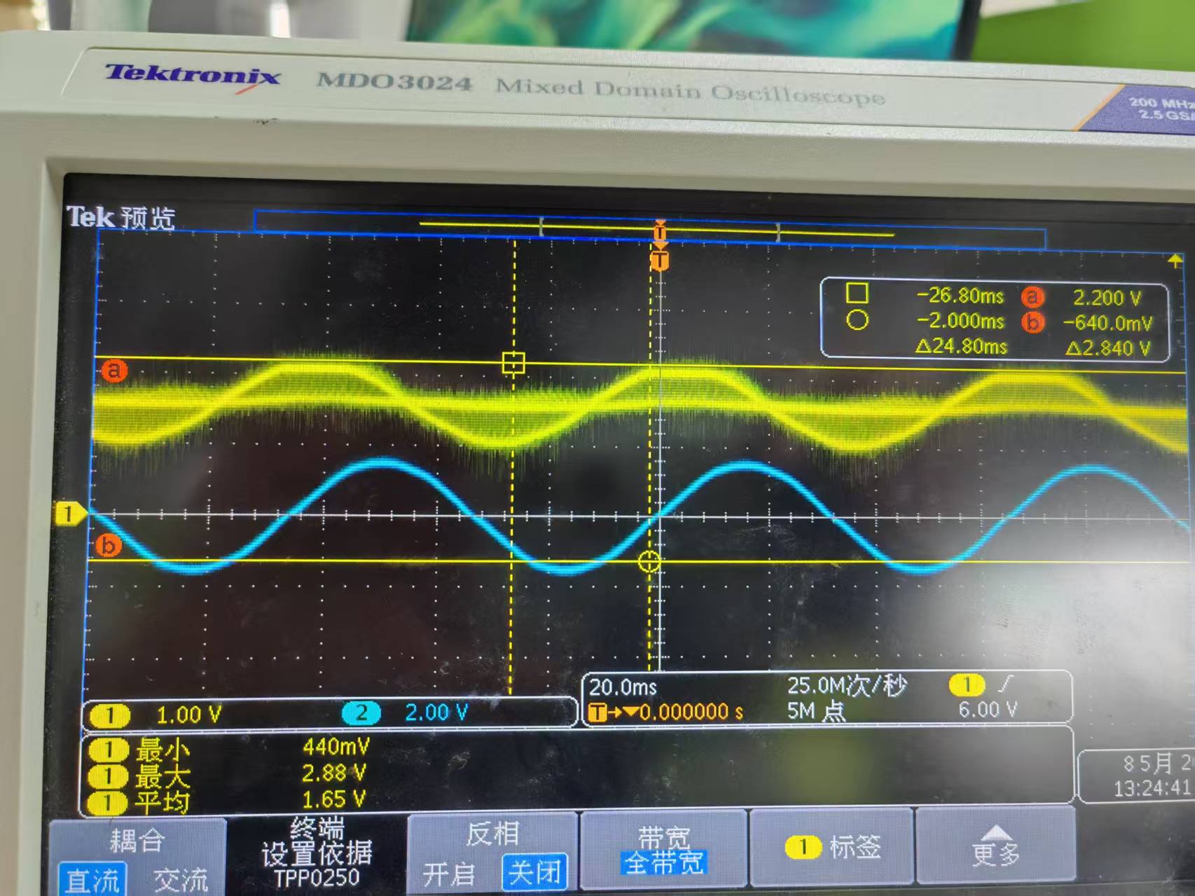

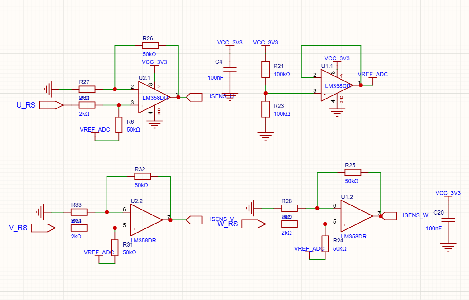

我使用两个LM358,其中使用一路放大器生成1.65v的参考电压。其他三个放大器用作三相电流采样,采样电阻是1mΩ,同相放大倍数为25,原理图如下。在使用过程中发现,电流上升到12A多一些的时候,LM358的输出饱和,钳位在2.2v左右,如示波器的黄色波形。请问这是什么原因导致的呢?

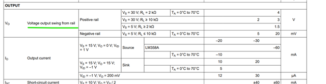

TI的LM358并不是轨至轨输出。
www.ti.com/.../lm358.pdf
