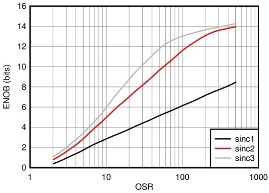

需要提及在选择一个较低抽取因子时所做的折衷,这一点很重要:较低的抽取因子(也被称为“过采样比 [OSR]”)降低了滤波器输出的分辨率。图 3 示出了针对某一给定的 OSR 以及 TMS320F28377D 中各种可用滤波器类型的系统分辨率(用“有效位数 [ENOB]”来表达)。
图 3:针对 TMS320F28377D 中给定 OSR 的系统分辨率

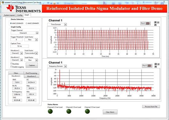

图 2 给出的解决方案在一款新型电流检测参考设计中进行了展示:TIPD165。以该参考设计为指导,系统设计人员将拥有一个对 AMC1304M25 和  TMS320F28377D 进行实验的完整平台。TIPD165 中包括的图形用户界面 (GUI) 和固件可在设计人员启动隔离式电流检测设计时为其提供进一步的帮助。
图 4 示出了该 GUI 的图形面板。用户可以在这里观测主要的 AC 和 DC 性能。
图 4:TIPD165 GUI 的图形面板
正如在 TIPD165 中展示的那样,AMC1304M25 和 TMS320F28377D 提供了一个用于隔离型采集系统的稳健平台。AMC1304M25 的隔离规格与 TMS320F28377D 的处理能力相结合,使得设计人员能够打造出可快速响应过流事件的高精度系统。
