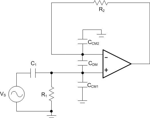

要理解 R2 导致不稳定性的原因,我们在该电路中加入运算放大器的输入电容,如图 2 所示。
图 2:在图 1 电路中加入运算放大器输入电容
R2 与输入共模电容 CCM2 及输入差分电容 CDM 在反相输入端构成一个低通滤波器。反馈路径中的低通滤波器在放大器的噪声增益曲线 (1/β) 上产生一个零值,所处频率为:

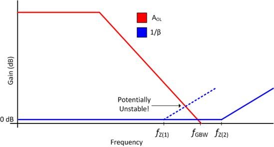

如果该零值远远高于放大器的单位增益带宽,如图 3 中fz(2) 所示,它就不会影响电路的稳定性。但如果这个零处于或低于运算放大器的单位增益带宽位置,例如 fz(1),噪声增益曲线就会以大于每十倍频程 20dB 的速率与开环增益曲线相交,表明有可能产生的不稳定性。
图 3:缓冲器放大器的开环增益(红)和噪声增益(蓝)曲线
该零值的相移在低于 fz 的十倍频位置开始,因此保守设计原则是:
用该公式替换 fz,我们便可确定能确保稳定性的 R2 最大值:

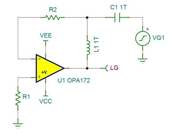

为了展示该效果,我对采用缓冲器配置的 OPA172 进行了仿真,并测量了不同 R2 值的相位裕量。OPA172 的单位增益带宽是 10MHz,输入共模与差分电容均为 4pF。使用公式 4 中的设计准则,R2 的最大值是:
图 4 是我用来测量相位裕量的 TINA-TI™ 仿真电路原理图。反馈环路在运算放大器输出端由电感器 L1 损坏,一个电源 (VG1) AC 耦合至该反馈环路。环路增益由具有“LG”标识的探针提供,在环路增益等于 0dB 时,可测量相位裕量。

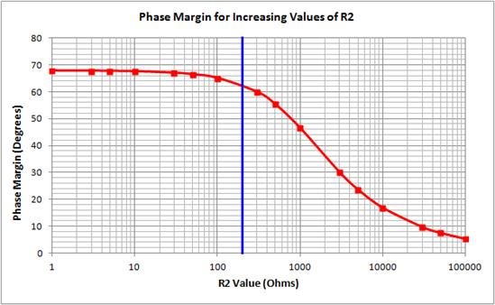

图 5 是在 R2 值增加时相位裕量的曲线。蓝线是我们用公式 5 计算出的 R2 最大值。在低于该限值时,相位裕量的降低最小,在 R2 = 200 欧姆时仅降至 62°,而高于该限值时,相位裕量则会快速降低。
图 5:OPA172 相位裕量及 R2 值的比较曲线
记住这一分析不包括电容负载或 PCB 寄生效应的影响,但它们也会降低电路的相位裕量。
