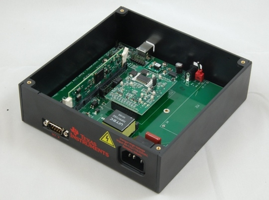

这就是TI C2000 电力线调制解调器开发工具套件 (TMDSPLCKIT-V3) 可提供的帮助(见图 1)。这款低价格套件 (599 美元) 包含全部硬件、设计信息、软件以及材料清单,设计人员可评估、增强和定制 PLC 调制解调器,充分满足特定应用需求。它不仅提供从传感器到通信链路的工作设计方案,而且还有助于设计团队定制电路的众多特性,更为重要的是能定制操作软件与用户界面。
图 1:C2000 电力线调制解调器开发人员套件 (TMDSPLCKIT-V3) 可提供从电力线接口到各种通信链路所需的硬件;此外,其还能以完整套件的形式提供众多应用软件和开发工具。
该套件配套提供所有软硬件、工具和附件,如图 2 所示。其包含两个基于 C2000 TMS320F28PLC83 处理器 controlCARD 的 PLC 调制解调器、单芯片模拟前端 AFE031 以及 plcSUITE 软件等。
