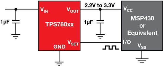

TPS780 等 LDO 可简化集成型 DVS 解决方案的实施。
图 2:TPS780 的 DVS 实施

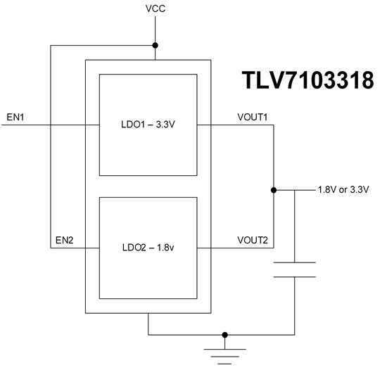

另一种替代选项是使用两个按照图 3 所示连接的独立 LDO。
图 3:使用两个固定输出 LDO 的 DVS

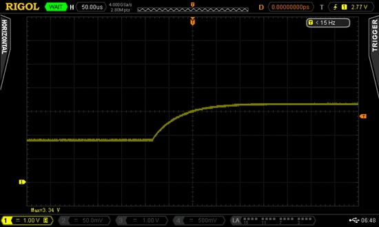

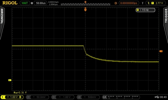

启用高 Vout LDO 可强制低 Vout LDO 停止稳压。禁用高电压 LDO 会让低电压 LDO 恢复稳压。图 4 是从一个 LDO 向另一个 LDO 的过渡。
图 4:从 3.3V LDO 向 1.8V LDO 的过渡

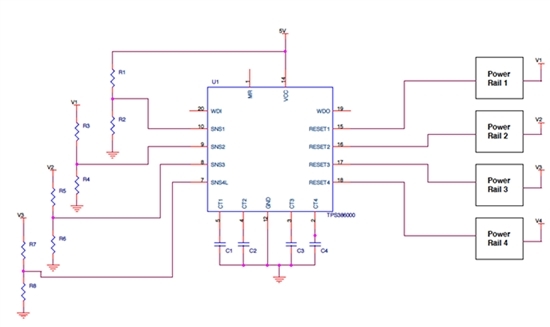

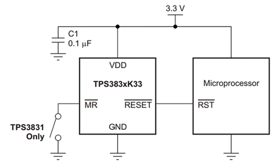

监控这些电源并确保系统中不会出现过压条件,需要使用电压监控器。具有极低静态电流的小型 TPS3831是这一任务的最佳选项。
图 5:作为 MCU 监控器的 TPS383x

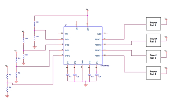

对于在单个封装内集成的多个电压监控器,TPS386000 是支持集成及独立延迟时间的最佳选项。
图 6:TPS386000 的示例电路
