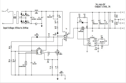

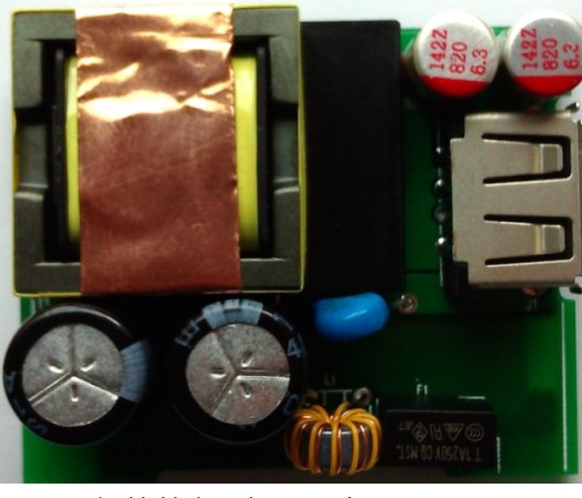

设计概述:
这是一个符合 Energy Star 6 效率等级的通用交流输入15W适配器。此 5V / 3A 适配器解决方案经过全面测试,通过了 EMI 和 EMC (CE, RE) 安全要求。另外,它还拥有 0.3V 电缆压降补偿,因而适用于智能手机、平板电脑或双 USB 端口应用。

设计特性:
工业标准
符合 EMC(CE,RE) 和安全要求
小巧外形
44mmx35mmx15mm
优良性能
整个输入范围内小于30mW,无负载功率
通过减少组件和降低外壳温度,实现良好热性能
通过 0.3V 电缆压降补偿,实现高精度CC和CV控制
通过谷底控制PSR 控制器 +S.R 控制器,实现高效率(平均值为85%@230Vac)
