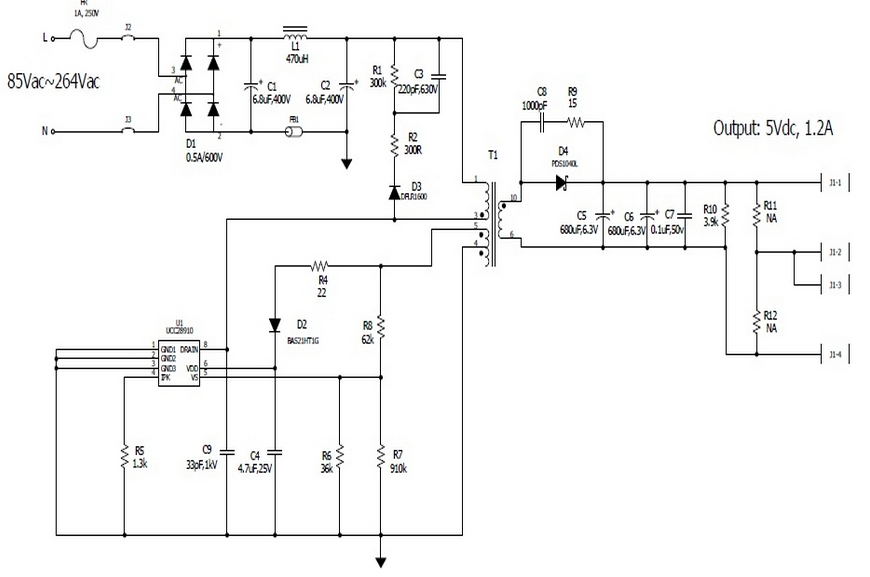

设计概述:
此 5V/1.2A 适配器解决方案经过全面测试,通过 EMI 和 EMC(CE、RE)安全要求。此方案实现了高效率初级侧控制器 UCC28910。此设计的效率符合 Energy Star 6,适用于小型外壳。此设计的尺寸为 36mmX30mmX15mm,具有良好的热性能。整个工作范围内的无负载效率小于 30mW。使用了低成本 EE16 变压器。
设计系统框图:(点击此处下载完整框图)
>>了解更多
设计特性:
  • ·         经过全面测试,符合 EMC(CE、RE)和安全要求
  • ·         整个输入范围内小于 30mW 无负载功率
  • ·         通过谷底控制 PSR 控制器实现高效率(230Vac 时平均值为 78.9%)
  • ·         通过减少组件实现良好的热性能
  • ·         小巧外形:36mmx30mmx15mm
  • ·         高精度 CC 和 CV 控制
