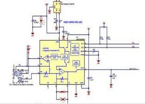

设计简介
该参考设计是低功耗无线气体传感器解决方案,支持多种电化学气体传感器。此传感器解决方案灵活并且经过认证,采用适合 Bluetooth® 低功耗、Zigbee RF4CE、6LoWPAN 或 ANT 的多功能可配置接口,是各种建筑安全、工业过程控制、矿业和医疗保健应用的理想选择。
设计系统框图(点击此处下载原理图/方框图)
>>了解更多
设计特性:
监测多种气体
  • 一氧化碳、氧气、氨气、氟气、二氧化氯等
  • 支持 2 引线和 3 引线电化学气体传感器
建议使用 O2 传感器
  • Alphasense A2 系列
建议使用 CO 传感器
  • Alphasense CO-AF 系列
