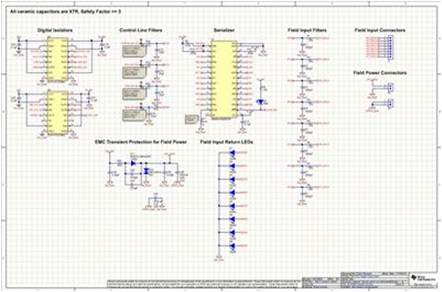

此 TI 设计是一种适用于可编程逻辑控制器 (PLC) 的完整的 8 通道数字输入模块前端参考设计。此设计经过全面测试,符合工业自动化系统的 IEC61000-4 EMC 和浪涌要求,因此加快了客户的产品上市时间。此设计串行化处理 8 个数字输入,每个输入最高 34 伏,减少了隔离通道的数量和主机接口所需的 GPIO 引脚。
设计系统框图(点击此处下载原理图/方框图)
>>了解更多
设计特性:
  • ·         通过全面测试,符合 IEC61000-4 关于 ESD、EFT 和浪涌的要求
  • ·         输入保护电路和集成式 15kV ESD 保护
  • ·         用户可编程输入电流限制为 2mA,提供过流保护
  • ·         对数据和 SPI 数据进行电隔离,峰值为 4242 伏
  • ·         集成式过热指示器,在发生故障时断开输入
  • ·         纤薄外形 95 x 50 x 10mm(长x宽x高)

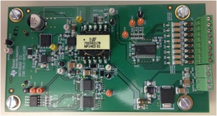

设计Demo 演示板:
