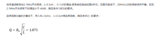

由传递函数做出2.1Mhz开关频率,L=3.3uH , C=1uF的增益-频率响应曲线如图6所示。在图示曲线下,20KHz以内的频响保持平整,且在2.1MHz开关频率下的增益小于-40dB,满足条件1)和3)的要求。
品质因数Q值的计算如下,带入RL=2ohm, L=3.3uH得品质因数,满足条件2)的要求:
品质因数如果过大,在谐振频率点处增益过高容易引起过流。若高频能量过大,可以选择在喇叭两端添加RC snubber抑制Q值。若客户对EMI要求高,可适当增大L值来降低Q值。
