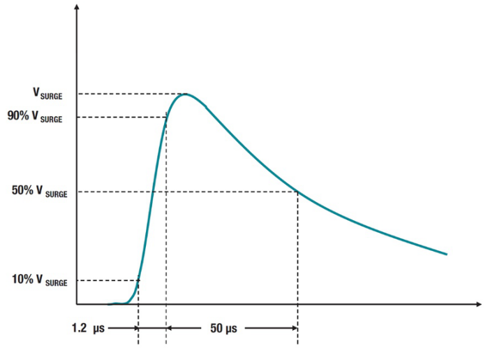

 “最大浪涌隔离电压”量化了隔离器承受特定瞬态曲线的极高电压脉冲的能力。由于直接或间接的雷击、故障或短路事件,图2所示的浪涌测试曲线可能会在安装中出现。尽管测试电压、最低电压要求和冲击次数没有改变,但冲击现在以双极性脉冲而非单极性脉冲执行。施加25个正脉冲,随后是1小时至2小时的延迟,然后再将25个负脉冲施加到同一器件。
在单个浪涌脉冲期间,一些电荷保留在隔离电介质中,从而产生剩余电场。在单极测试中,剩余电场会减小后续脉冲期间隔离栅承受的总电场。相比单极脉冲,双极脉冲对隔离栅的场强更大,因为剩余电场现在与前一个脉冲叠加,从而超过了该器件测试序列中任何先前脉冲的场强度。
图1:模拟直接或间接雷击、故障或短路事件的电涌试验

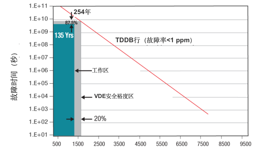

目前,DIN VDE V 0884-11需要使用行业标准的时间相关的电介质击穿(TDDB)测试方法来收集隔离器的寿命预测数据。在此测试中,隔离栅每侧的所有管脚都绑在一起,形成了一个双端子器件,并在两侧之间施加了高电压。在室温和最高工作温度下,以60Hz的各类高电压切换来收集绝缘击穿数据。
图2所示为隔离栅在其整个寿命期间承受高压应力的固有能力。根据TDDB数据,绝缘的固有能力为1.5 kVRMS,使用寿命为135年。诸如封装尺寸、污染程度、材料种类等其他因素可能会进一步限制组件的工作电压。集成电路制造商需要花费数月甚至数年时间来收集每个经认证器件的数据。
图2:TDDB测试数据显示了隔离屏障在其使用寿命内承受高压应力的固有能力
对于增强隔离,DIN VDE V 0884-11要求使用故障率小于百万分之一(ppm)的TDDB预测线。即使在指定的工作隔离电压下预期的最小绝缘寿命为二十年,新的增强型认证仍要求工作电压额外增加20%的安全裕度,器件的额定寿命增加87.5%的安全裕度,也就是说,在工作电压比规定值高20%时,最低要求的绝缘寿命为37.5年。
对于基本隔离,DIN VDE V 0884-11的要求不太严格,允许的故障率小于1000 ppm。仍需要20%的工作电压裕度,但基本绝缘器件的使用寿命裕度降低到30%,这是指在工作电压比额定值高20%的情况下,总要求使用寿命为26年。DIN V VDE V 0884-10先前没有定义最小额定寿命和整个寿命内的故障率。
