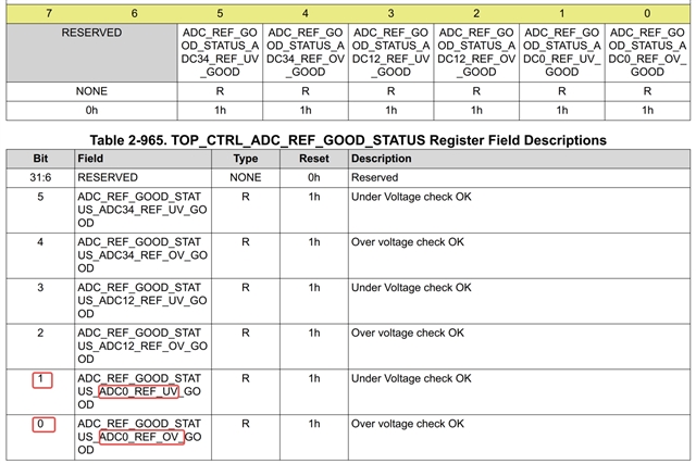

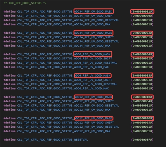

  • 你好,还有另一个问题,SDK包中mask宏描述的信息与数据手册上的对应不上,是数据手册还未更正还是SDK包的宏未更正?
    我将宏改成数据手册上的描述后,依旧有这个fail报错;

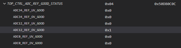

    读了下寄存器的值,只有ADC12_REF_OV_GOOD为1,其他为0
