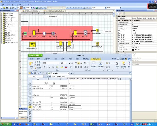

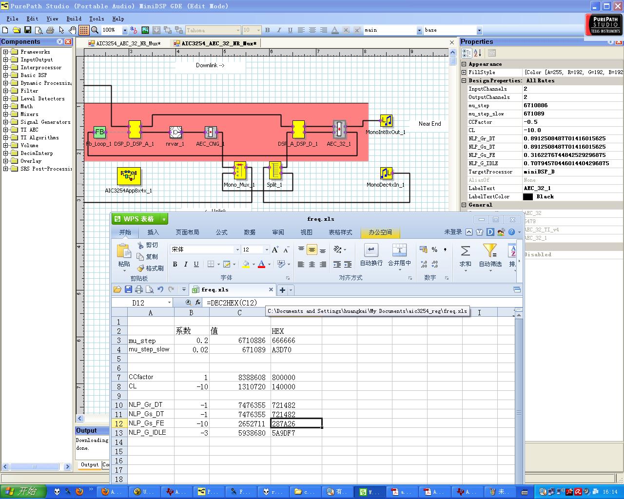

最近在 3254 EVM板上调试 AEC功能,平台搭建如下:
     1.   J7  LINE OUT  接音箱;
     2.   J4  EXT MIC IN 外接了个MIC
现在情况是:回音基本消除,但是发现近端的录音效果不理想,不知如何改进?下图是我的 mini-dsp 的例程、配置,附件中是该配置的一段录音
rec0703-104359.wma
  • 你好:
            你的录音是MonoDec4xIn_1输入,录MonoI2S_Out_1,还是MonoI2S_In_1输入,录MonoInt8xOut_1输出。
             听你的录音感觉是第1种。 你除了修改了AEC_32_1控件外的参数外还有什么控件或者参数进行了修改了吗?
  • 我的例程中  MonoDec4xIn_1 作录音输入,录的是MonoInt8xOut_1输出 及我讲话的声音,只不过MonoInt8xOut_1输出被作为回音被消除了。目前只修改了AEC_32_1控件外的参数
  • 你好:
               你的测试方法有点问题:
                MonoDec4xIn_1是MIC的输入,MonoInt8xOut_1你的手机的听筒的输出。如果你在自己的MIC端说话,在你自己的听筒端能听到自己的声音那不等于没有做AEC( Acoustic Echo Cancellation), 也就是说你的配置有点问题。
               在整个process flow中。MonoDec4xIn_1 与MonoInt8xOut_1模拟近端的手机,MONP_I2S_in1作为远端用户说的话,Mono_I2S_Out_1是录下了你近端麦克的声音,这个是你应该听的声音。
  • 可能我没讲清楚,我的处理流程和你讲的一样是:MonoDec4xIn_1 与MonoInt8xOut_1模拟近端的手机,MONP_I2S_in1作为远端用户说的话,Mono_I2S_Out_1是录下了近端麦克的声音
  • 你好:
           你尝试调节CCfactor和CF的值看是否有改善。增大CCfactor的值后在改变CF的值。
