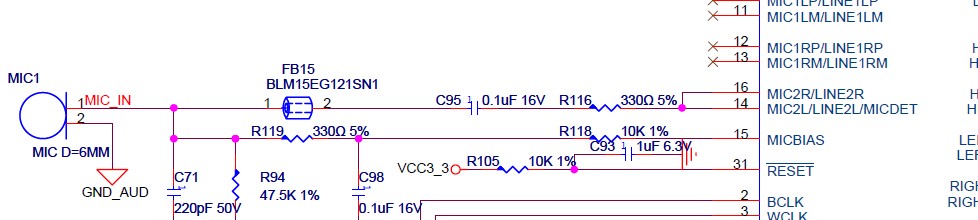

  • 谢谢DEREK的回复,我的原理图见附件.实际上我现在应用层PCM的设置都是使用的单声道的,但是出来的数据是立体声的.我把PCM数据保存播放,要选择立体声才能正常,对音频这一块我不懂,想请教一点就是单单从硬件上接单声道就可以了吗?AIC3101这端不需要再进行其他配置了?为什么我设置的单声道出来的声音要使用立体声才能正常播放.

  • 你好:
             要从硬件软件两方面配置,首先硬件连接成单端的方式,软件配置根据你的需要配置。你说选择立体声是指配置的哪里?你的输出是哪里输出?
  • 这个是我的原理图的接法.
    驱动我使用的DM365默认内核的驱动 TLV320AIC3X.C,见附件.我只修改了输入部分的配置,MIC3L/R -> L-PGA和AGC,其他的
    我都没有动过.见附件键我在TLV320AIC3101 芯片的DATASHEET里面没有看到关于设置MONO相关的寄存器,全靠猜测试.

  • 你好:
             你的MIC是接在MIC2L/R上的,你改MIC3L/R没用哦。你的连接方式只连接HPL不就是mono了?还是你要差分的输出?
  • 不意思,昨天没有给头文件,实际上那个寄存器的宏是对应的MIC2R/L的,见附件头文件.
    我是想采集(record)的数据是mono的,播放也是MONO的.
    我没有找到对应设置的寄存器,17和18设置是否正确.麻烦你帮我看一下应该怎么配置.

  • 你好:
             如果你要单端,软件配置方法:
             配置信号只进入一个ADC,MIC2L/LINE2L 0000: Input level control gain = 0 dB. MIC2R/LINE2R is not connected to the left-ADC PGA.
             Register 17 为0x0F
             另外一个ADC不连接:MIC2R/LINE2R is not connected to right-ADC PGA.
             Register 18 为0xFF
