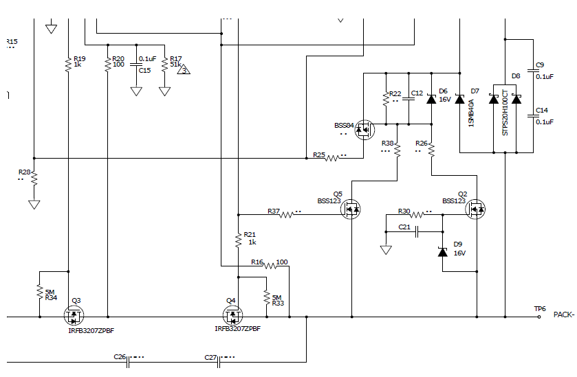

最新bq77910两端口激活电路
该方案解决在UV条件下,bq77910一旦被激活,看到电池电压仍处于UV状态,将再次进入休眠的问题.

  • 请详细解释一下吧,好多元器件都没有参数值,这样接和CHGST通过PACK+分压有什么区别?拜托拜托
  • 这个电路就不需要专门的引脚去把CHGST电平拉高了,所以叫双端口电路,也就是说这个电池的对外接口中只有P+和P-两个引脚
  • 这个电路有所有的参数 包括阻值电容值等. (www.deyisupport.com/.../4348.aspx )
    用脉冲电路先激活 (Q2, R30, C21,  R26, R22  Q1),
    CHGST 拉高, bq77910 起来后, CHG 管开启, 这样脉冲电路会关闭. 按道理CHGST 会拉低. 但由于此时Q5已经导通, 所以Q1 仍然会导通,这样CHGST 仍然拉高. 所以不会进入shutdown.
  • Simon 你好:
          你给出的电路图中R16为何与C10串接,我看BQ77910手册上给出的电路图中CCAP引脚接 C10 直接接到PACK-,没有串接100欧姆电阻。请问这个100欧姆电阻是干什么的?
  • ESD及负压保护限流用.
