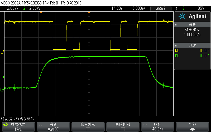

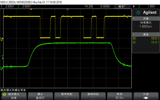

  • 你好。问一下,芯片的SPI通信可以耐多高的温度?我这边调高力矩后跑了二十分钟,用手摸上去芯片温度最高不会超过50来度,但是此时尝试给8711通信已经不能起效了。同时电机运行没受到影响。
  • SPI工作不会受到温度的影响的,一定是有干扰或其它原因导致通信失败,可以直接看看到DRV8711的SPI波形,应该是波形已经有问题了,如果芯片没有损坏的话
  • SPI波形应该没问题,下图就是发送0x0C,0x18数据的波形。发送出去的数据也没有被接收。fault引脚没有拉低。如果下电隔一段时间后再上电,通信就没问题了。5V逻辑电源不是由芯片自己提供的,有另外的5V供电,V5引脚是悬空的。目前找不出原因。
