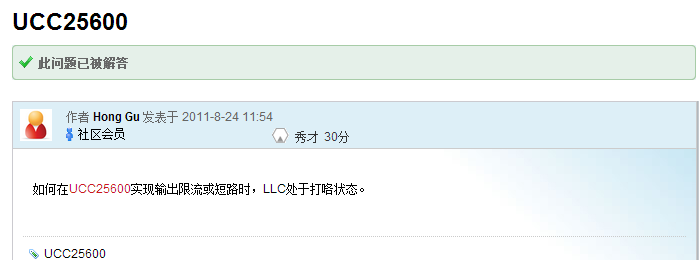

具体问题:社区会员 Hong Gu在2011年8月24日,在电源管理板块针对TI的电源管理芯片UCC25600提出了相关的疑问,请问B如何在UCC25600实现输出限流或短路时,LLC处于打咯状态?

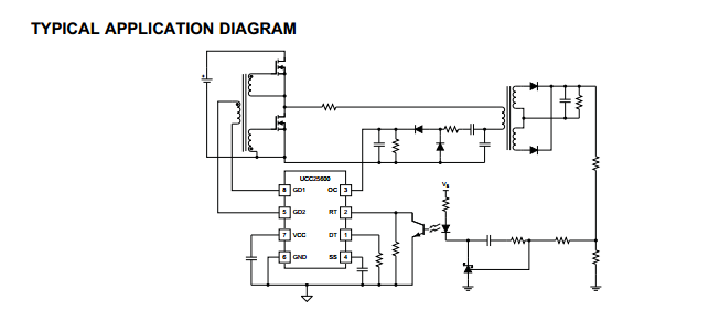

从这个案子中我学到的东西:从这个案子中我根据相关的芯片,在TI的官方网站上找到了相关的资料,在这里8 引脚高性能谐振模式控制器

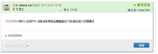

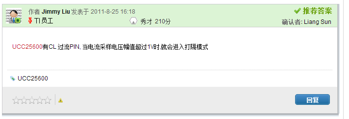

UCC25600(www.ti.com.cn/.../UCC25600 guide,通过自己的研究发现德州仪器 (TI) UCC25600是一款非常优秀的PWM 与谐振控制器芯片,在具体应用中,UCC25600有CL 过流PIN, 当电流采样电压幅值超过1V时,就会进入打隔模式。
