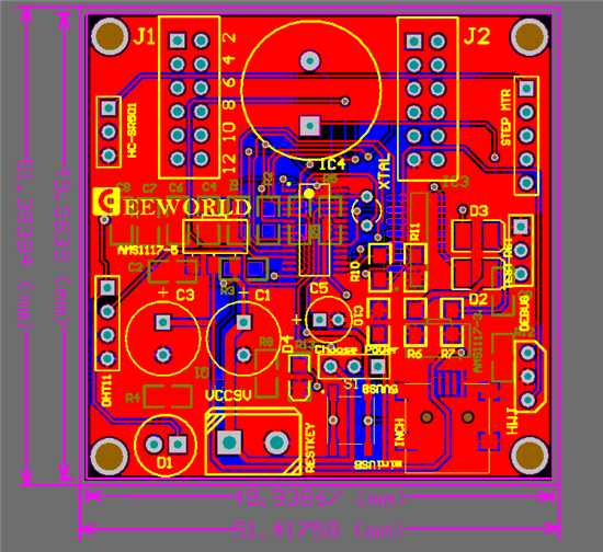

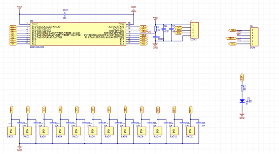

我用MSP430G系列的芯片做了两款东西:一个是3*4的电容触摸按键,另外一个是一个大项目中的其中的一部分------基于MSP430g2553的家庭物联网--房间部分的节点-----现在我把我画的PCB图先发上来,其中还有触摸板按键的原理图,板子已经发到工厂去做了,要过几天才能回来。为了不被别人快速拷贝,所以我现在只发图片。

  • 没有吗?那你就再等一段时间,我们团队全部做好了会分享的,我只贴出我的那部分!这个板子的图片我是在这个社区首发的!EEWORLD还没有我发的图片,但应该有家庭物联网这个项目的介绍!
  • 与遥控器有点像啊。但是不知道具体的功能了,等待介绍
  • 看不清您的原理图,有个小小的提醒,触摸按键的接口最好不要接在XTAL的两个引脚上,因为这个两个引脚的本身容值比较大。会影响测量数据。
  • 谢谢你的提醒,你不说我还真没有考虑着个问题,可能我的原理图不清楚,我的触摸按键没有接在那两个按键上!不过还是要感谢你,你的提醒很有意义!
  • 我的资料还没上传评比就结束了,遗憾啊!!这里做一下说明,在我发这个帖子的时候,由于各种原因,pcb没有发到工厂,所以我也还不能板资料都送上来,后面板子做好了,我一直有没有拿到。所以一直拖,前天板子刚收到,也焊了起来(调试了一下)基本没问题。但把发帖的是给忘了。
    虽然评比结束了,但我有说过会把资料上传的,今天看到论坛发来的评比结果的帖子也提醒了我。(附件里的是原理图)因为还没调试出来,就不上上程序了。。
