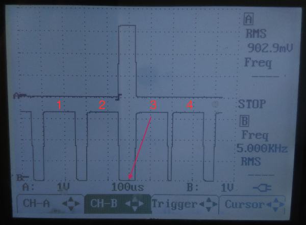

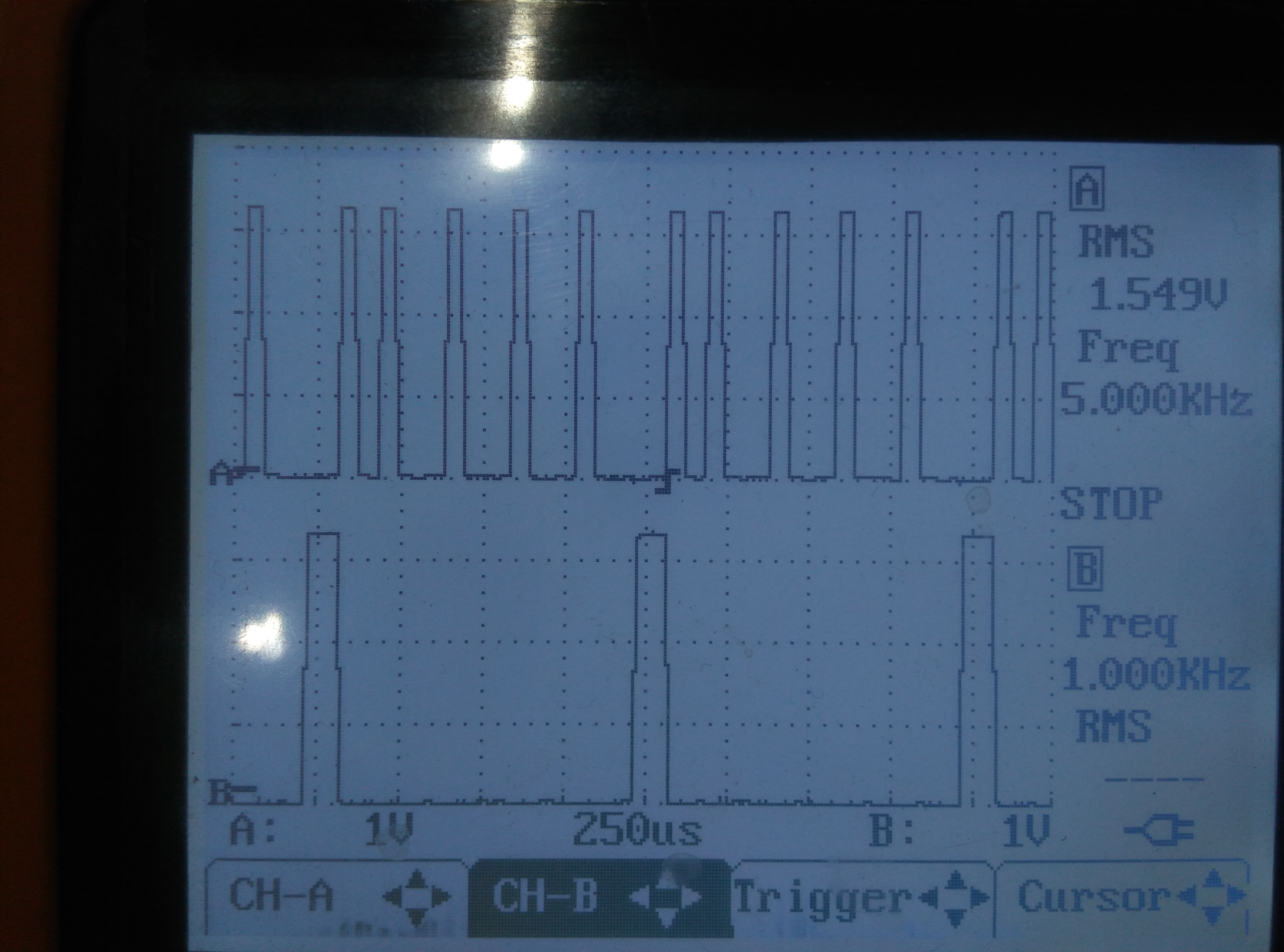

我重新改用了timer1的中断,它的优先级比ePWM1_INT低,但做出来的效果是这样的:
图中A的波形是timer1产生的中断里拉高GPIO,延时了大概100uS再拉低(周期为1000uS);
图中B的波形是ePWM1_INT中断里将另一个GPIO脚拉高,延时150uS再拉低,从B的波形可以看出,1、2个脉冲产生的时间是没问题的,但第3个脉冲本该在箭头所指的时间就产生,但这一时刻timer1的中断处理还没结束,第三个脉冲等到了timer1的中断处理结束后才进入的;
问题是,为什么优先级更高的ePWM1_INT没有打断低优先级的timer1,而是等到它处理结束了才进中断?这是怎么回事呢?
后面附上两个中断的代码:
