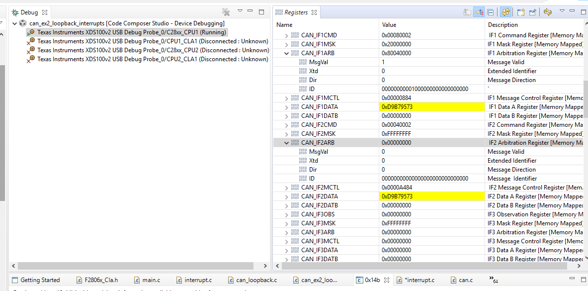

运行 c2000ware里的F2837xD 的 CAN例程 C:\ti\c2000\C2000Ware_1_00_06_00\device_support\f2837xd\examples\cpu1\can_loopback_interrupts, 发现CAN_IF2ARB 寄存器的ID 位 并没有更新成当前接收的message obj的 ID ,请问这是怎么回事?应该怎么配置才能是ID位更新呢?
您直接使用的例程未做修改?下图是我的测试结果
很抱歉,现在才给您回复
我咨询了美国的工程师,他们也是出现了这样的情况,正在修改调试中
http://e2e.ti.com/support/microcontrollers/c2000/f/171/p/799958/2966758#2966758
