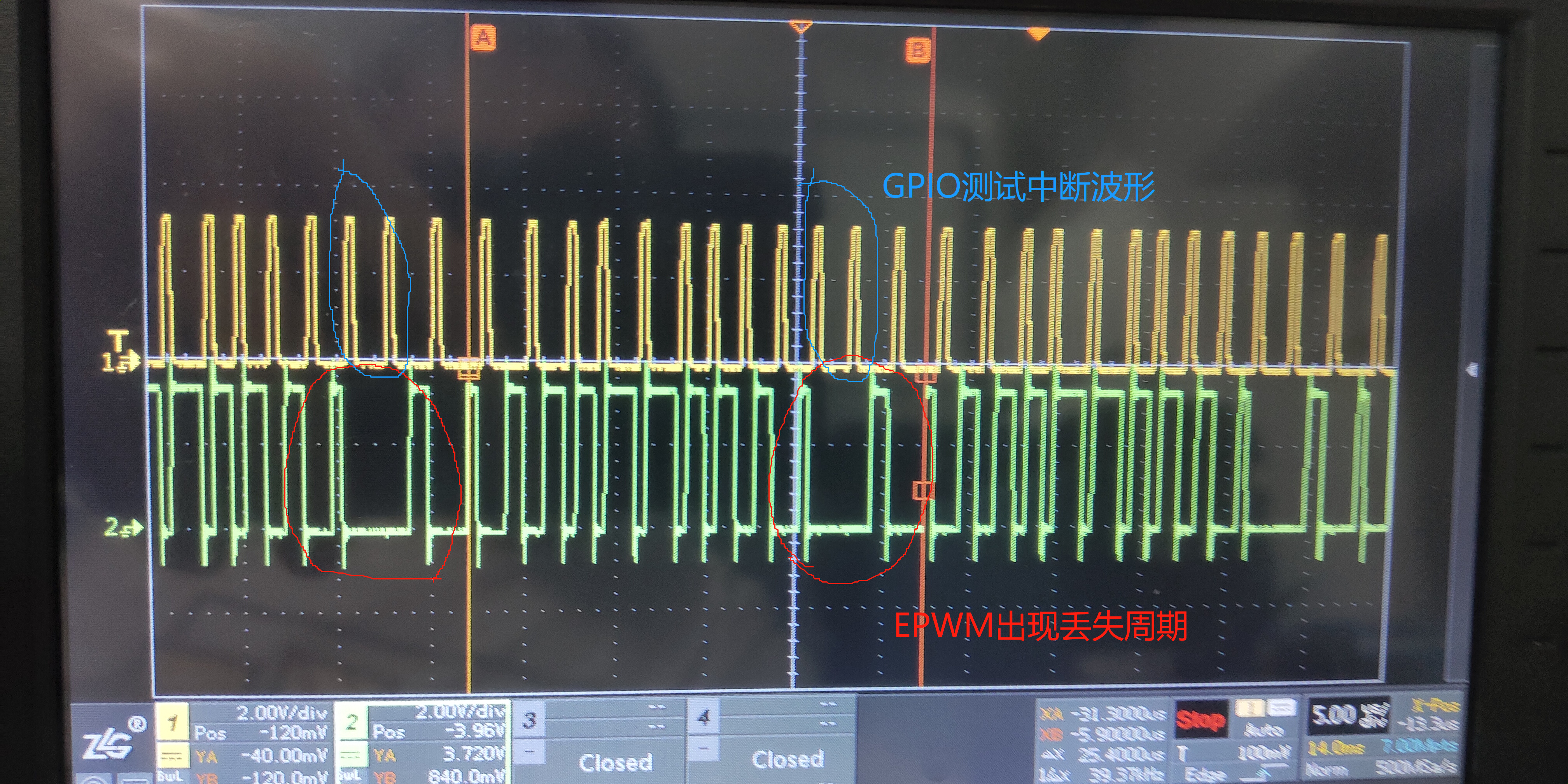

我在使用28335配置一个变周期和变占空比的程序时,想要实现每次计数值等于周期值时进入EPWM中断,给周期值和比较值进行赋值,从而在一个循环计数中,不断改变周期和占空比。现在是想要实现12个脉冲周期一个循环变时,出现有一个周期占空比丢失的情况,实际测量发现该次是进入中断,并且进行了计数,但是没有进行比较操作,也就是这个周期内全为低电平,之后正常进入下一个周期。请问这个可能是什么原因导致的?图中示波器波形是,1.使用一个GPIO引脚电平变化测试中断执行时间波形,进入电平为1,退出变成0 2.EPWM波形。
这是EPWM1中断函数配置:

这是EPWM配置:
