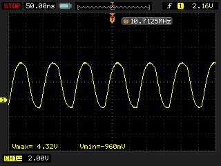

利用28335实现高速ADC采样时钟,急急!!!
请问一下28335 pwm最大能产生多高频率不失真的信号,我想给大约20M高速ADC提供时钟信号,能用此方法实现吗,或者还有其他什么方法利用28335可以完成,谢谢
  • 用PWM是可以的,ePWM模块可以产生高达50MHz的信号频率,肯定是可以的。
    高频率不失真,另外一个帖子也是您发的吧,PWM输出是没问题的,可能是示波器带宽不够造成失真的错觉

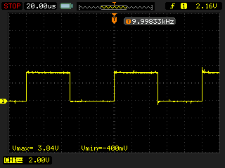

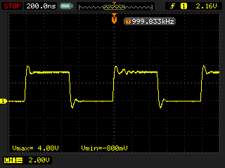

  • 哦?我用28335的ePWM模块产生10K时波形良好,500K时还能看出是方波,只是在上升沿和下降沿出现尖刺,当频率到10M时波形严重失真,都快成了类似正弦波。所用的示波器最大100MHz带宽,2GSa/a的实时采样率:

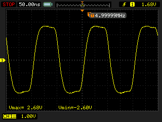

  • 后来发现可能是示波器有些问题,我用函数信号发生器产生5MHZ的方波,直接用示波器观察确实发现失真了
    但是现在是能否用这个信号给高速ADC作为时钟信号呢?
