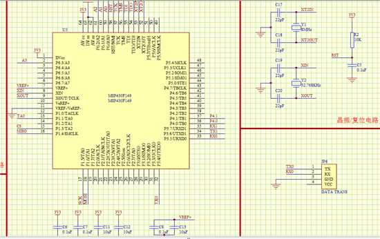

用430的A1,A2,A3,A4口进行AD采集,A3口出现问题,一直高电平,当把A3口配置成输入模式时依然是高电平,当配置成输出低电平时候,正常,是板子烧了吗?自己设计的板子,有的能用有的不能用,已经两块出现这个问题了,电路板检查没有问题,芯片别的功能也正常。就是A3口用问题。把板子A3口走线隔断,排除外部电路问题,请问是430芯片烧了吗?那为什么别的功能正常呢

  • 换了好几片芯片,还是不行,只焊个最小系统加分压电阻都会出现这个问题,有时候开始没问题,跑一会之后会出现问题,附件是我的原理,麻烦我看一下,谢谢

  • 原理图您帮忙看看有问题吗

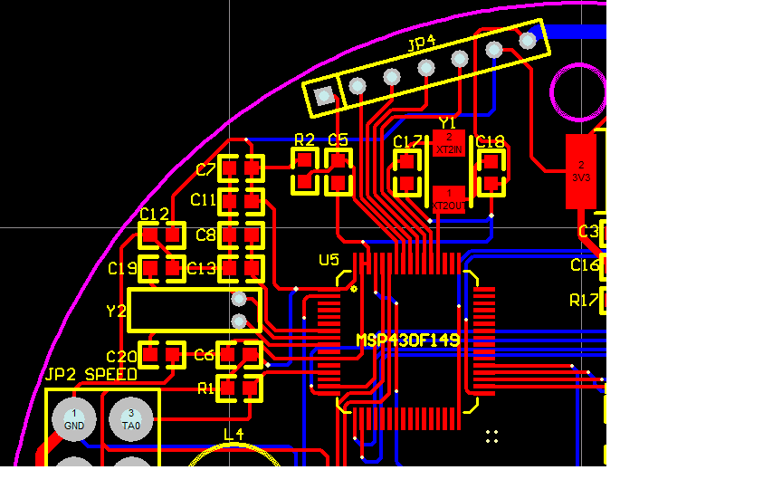

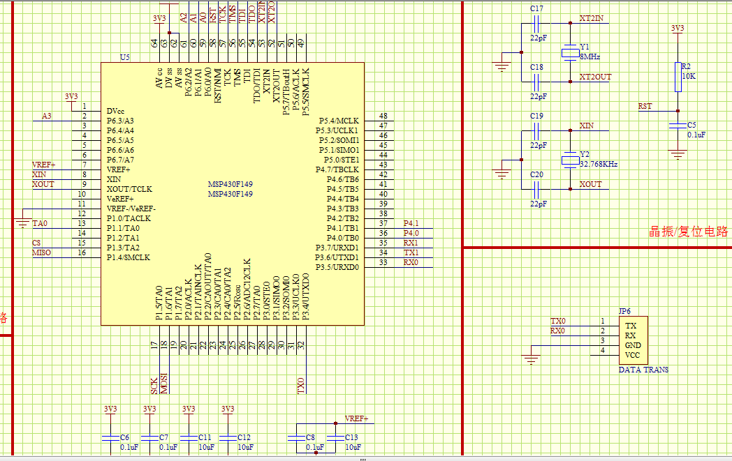

  • 试过,现在板子焊上最小系统,用烧写器第一次烧程序可以烧进去,然后程序有时候运行一段时间,有时候直接不行,退出在线调试,第二次进就显示找不到设备,怀疑是芯片烧了,目前芯片换了几批试过了,很大可能是板子的问题,但是我的原理图并没有问题,PCB布板的质量会影响这么大吗
    这是我的lay out
    这是我的原理图
    请大家帮我看一下,谢谢
  • 停下的时候看下,晶振工作有没有异常,莫不是起振电阻不在,晶振罢工了?
  • 之前从来没有加过起振电阻,只用电容,有这么大影响吗? 这个板子我焊过好几块了,各种问题,只有一块可以正常运行。剩下的都有问题,有的可以正常运行烧写,但是AD口的A3一直是有一个电平,不能正常的ad采集。还有可以烧写,运行一会不行的,也有这样的,直接烧写都不行的,就是很奇怪,找不到原因
