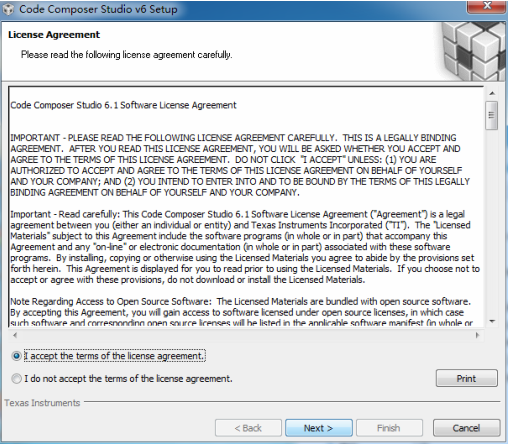

  1. 解压后的,点击ccs_setup.exe的执行文件就可以进行安装,
  1. 确认安装协议,点“I accept***”,
  2. 选择安装盘,直接选择C盘,这样就可以了,据说带有非法不识别是否安装不上的
  3. 因为使用的CC3200的套件,选择上这两个选项就可以了
 基本上NEXT==》NEXT几次之后就是Finish,这样就可以了等待安装完成时间比较长。

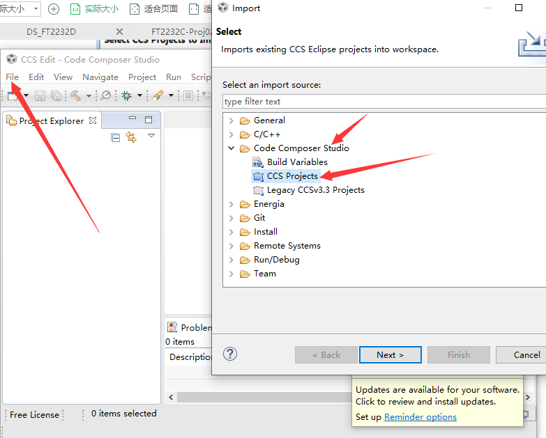

安装完IDE及基础驱动后,剩余的就是要把配套CC3200历程导入
在CCS上选择 File==》下拉import=》选择目标文件夹
进度条正在进行文件复制
完成后
将需要的例程已经导入~~
将该例程编译一下,
能够编译成功的话,就会出现了 Build Finished 的,就说明系统跟例程都没有问题,
