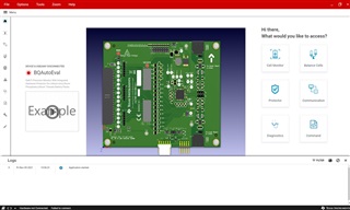

我们尝试连接 BQ75614EVM。
我们已将 USB2ANY 更新为3.1.1.14版本。
但我们仍然无法连接到 EVM。
我们在 EVM 的 PWR 和 GND 上提供50.3V。
请参阅下图中的屏幕截图。
请帮助您为我们提供建议。
非常感谢。
    您好、Statham、
    您何时下载了 GUI、能否确保它是 TI 网站上的最新版本(在上个月或更少版本中下载)?
    更新 USB2ANY 固件后、是否在启动 GUI 之前关闭了固件上传程序?
    您还可以在 PC 上尝试其他 USB 端口。
    泰勒
    您好、Taylor:
    我更新了最新的固件、但它不起作用。
    但我使用另一个 Type C USB 集线器、不直接使用笔记本电脑 USB 3.0端口、这是可行的。
    谢谢您的提及。
    Statham、
    嗯很有趣、所以你可以和中心一起工作吗? 如果有任何错误消息或日志文件可帮助我们的团队查看该错误消息或日志文件、我们将不胜感激、但除此之外、该解决方案有望为您提供帮助。
