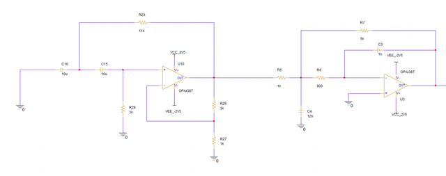

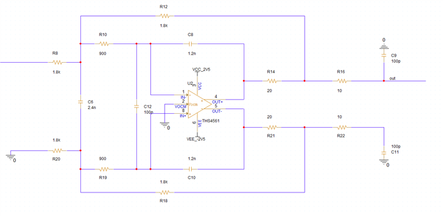

我是一个新手小白,我想设计ADC之前的带通滤波器,我打算使用OPA2387的其中一个运放做二阶高通滤波器,另一个运放做二阶低通滤波器,之后再用ths4561做单端转差分信号给ADC,同时也作为一个二阶低通滤波器,和前一个运放构成四阶低通滤波器。我想用前面的两个运放实现20V/V的增益,初步设计是高通滤波4V/V,低通滤波5V/V,差分电路1V/V,实现8-22Khz的通带信号采集,请问这样的放大倍数设置是否合理?还是直接在高通滤波电路设置增益20V/V更好?第二个问题是高通选用Sallen-key架构,理由是输入阻抗高,输出阻抗低,低通选用MFB架构理由是和差分共同组成4阶低通MFB架构有源滤波器,请问我的选取架构和理由都合理吗?如果不合理能给我一些建议吗?

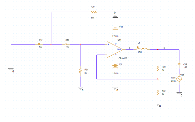

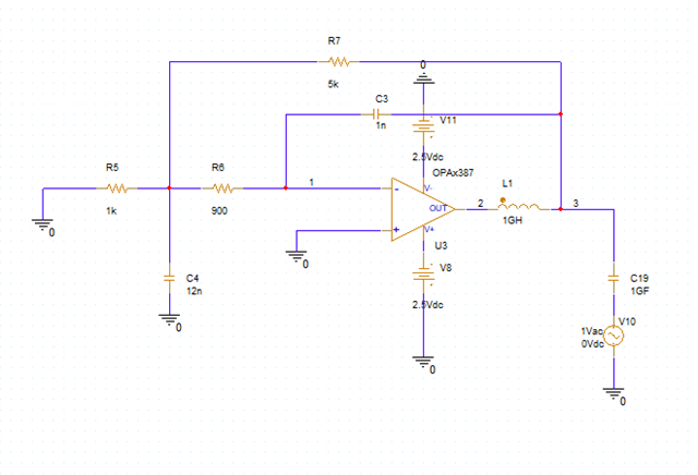

另外我还想问要想验证电路的合理性需要进行哪些验证?首先是不是应该计算每一级电路的输入输出阻抗,以输入阻抗10kΩ以上,输出阻抗50Ω以下为要求可以吗?其次我还打算验证每一级的相位裕度,但是差分的相位裕度电路我不是很会画出测试电路,我观看了ti高精度实验室的放大器的运算放大器稳定性章节,我的二阶高通和第一级的二阶低通的稳定性测试电路合理吗?(如下图所示)?如果不合理可以教教我怎么画吗?除了这些,还需要做其他的哪些计算和测试呢?
