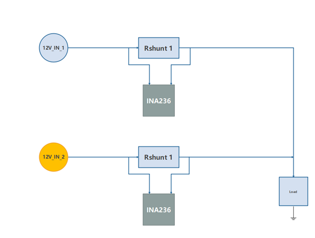

这么使用会有什么潜在的问题吗?
您好, 分流电阻的目的就是为了监测负载电流。
您使用两个分流采样电阻,电流总和才是负载上的电流,这么应用的目的是什么?
