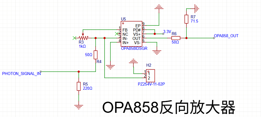

我用OPA858制作了一个反相放大器,原理图如图所示:

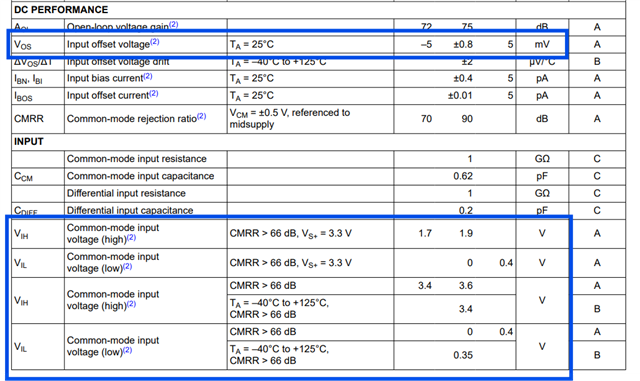

电路焊接后,测试发现,由H2排针引出的IN-的输入信号,通电后就会有一个20mv的电平(还未输入信号),这导致了OPA858也在通电后输出了一个400mv左右的电平,这是为什么呢
