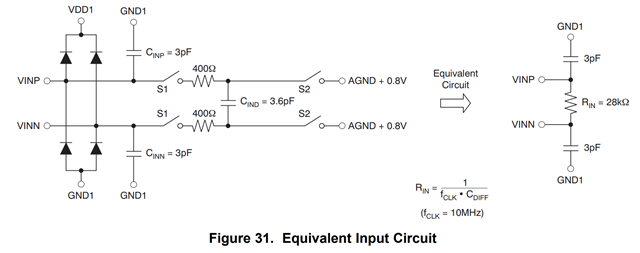

想了解AMC1200B输入的偏置电流和输入失调电流的值多大?

  • 与AMC13xx系列相反,AMC12xx系列是一种直接采样设备(调制器侧的输入端没有缓冲器)。
    这意味着输入如图31所示。
    该图还解释了差分输入阻抗的来源。
    如果我们更详细地研究这种架构,AMC13xx设备数据表中已知的典型输入偏置电流在这里为零(测试条件,当输入VINP、VINN短路在一起时)。
    通过保护二极管、开关和电容的漏电流可能极低,我认为将在纳安的范围内。
