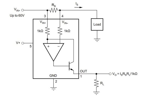

找一个电流检测IC
Expert 1550 points
需要一个高边电流检测IC,看了下 INA1X8和INA1X9都能满足我的要求,但是我有一个疑问,我要用在一个数控电源上检测电流,电源输出的电压是0-30V,请问VIN+,VIN-有没有最少电压的限制
另外改变放大倍数是否也会改变带宽?
