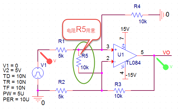

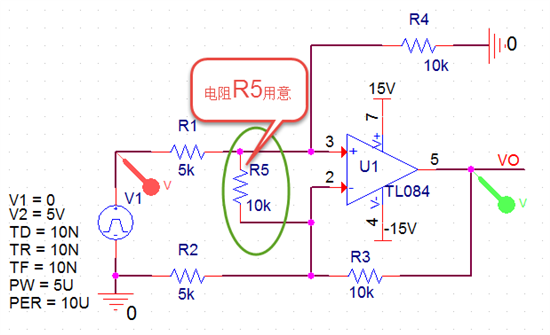

差分运放电路,输入同相和反相之间并联电阻有何意?
最近看到一款产品,简单的差分放大电路,在同相和反相之间并联了个10k的电阻,有何用意?

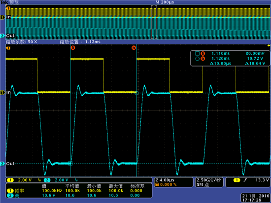

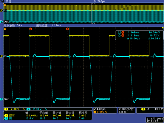

实际测量了下输入输出波形,在有、无并联此电阻的情况下,输出波形还是有一些差别,见测试波形。
 去掉R5电阻,对应的输入输出波形,输出波形尖峰较大
 增加R5电阻,对应的输入输出波形,输出波形尖峰较小
问题:加这个电阻是经验,还是有专门的学问?了解的可以赐教一下,谢谢!
