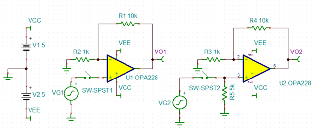

你好,在使用放大器时例如做同相放大,为了保证输入悬空时运放的输出端可以稳定输出0V左右的直流量,在运放的正输入端添加了一个对地的几千欧姆电阻,但这样会降低运放的输入阻抗。有什么好的办法,能够保证运放的输入悬空时其输出端稳定,并且具有高输入阻抗,而且噪声比较低。
期待您的回复,感谢!

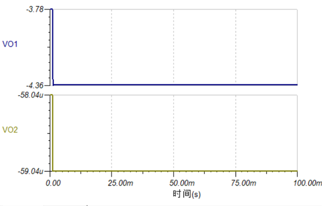

您好,感谢您的回复,最简单的同相放大时,在左图中,如果输入信号的开关断开,那么此时运放的正输入端是悬空状态,会导致输出不稳定,此时输出为正电源供电或者负电源供电,如仿真结果VO1所示;为了解决这一问题,在右图中,在运放的正输入端加上了一个5k的下拉电阻,此时,当输入信号开关断开时,运放输出在0V附近,如仿真结果VO2所示,但这样,整个放大电路的输入阻抗就是5k欧姆。
在实际中,我们测试过增大下拉电阻R5的阻值以提高输入阻抗,例如1M欧姆,但这样会明显引入噪声以及输出失调偏移量的问题;
请问,有没有什么办法可以使得放大电路在输入信号开关打开时,运放输出是稳定的,而且输入阻抗高以及噪声尽量小。

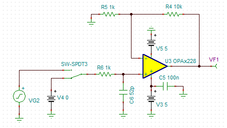

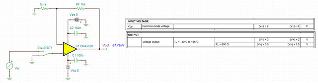

关于无延迟的相同相位放大器: 由于增益配置为11V/V、OPA228的 BW OPA/11 33MHz = 3MHz、每个应用的可用输入频率高达300kHz 范围(相位延迟从十倍频程开始、因此如果您担心幅度和相位放大无延迟、输入信号不应明显超过300kHz)。
关于可能的偏置场景、以下是一些选项(使用模拟或多路复用器开关来控制输入)。
选项1:使用具有先断后合功能的 SPDT 模拟开关或多路复用器或多路复用器切换信号和偏置电压。
方案2:如果您关心瞬态和/或开关转换、或使用支持多路复用器的运算放大器(例如 OPA19X 系列)来缓冲输入。
方案3:您可以使用采样保持缓冲器来建立必要的偏置电压。
方案4:使用下拉电阻器方法、但客户已经拒绝该想法、因为它会改变运算放大器的噪声和输入阻抗。
我目前没有其他想法。 对于运算放大器应用、运算放大器的输入端子应正确偏置、并且不应悬空。
