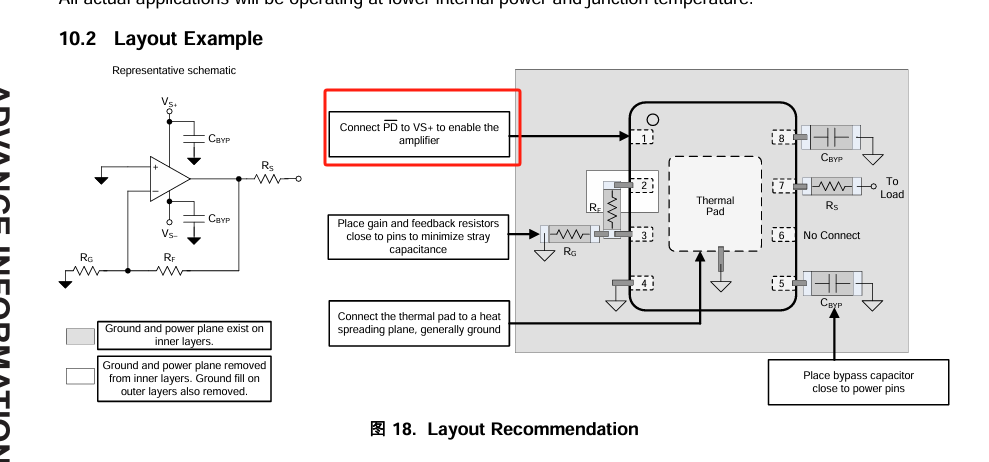

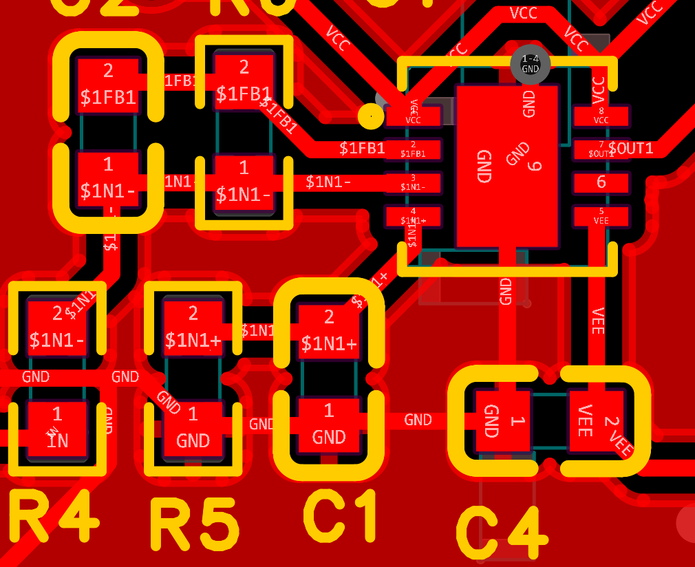

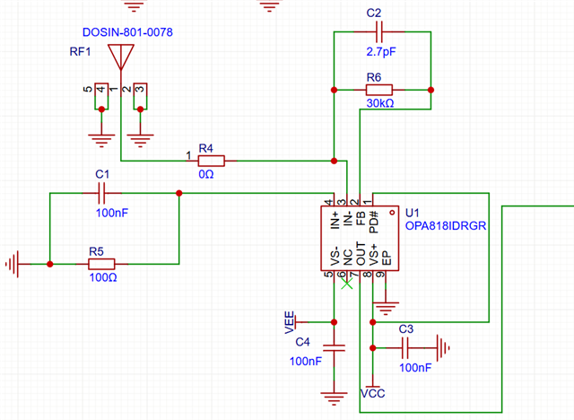

您好,我在TI官方学习OPA818并将它用于TIA中,我发现在学习过程中存在一个问题:

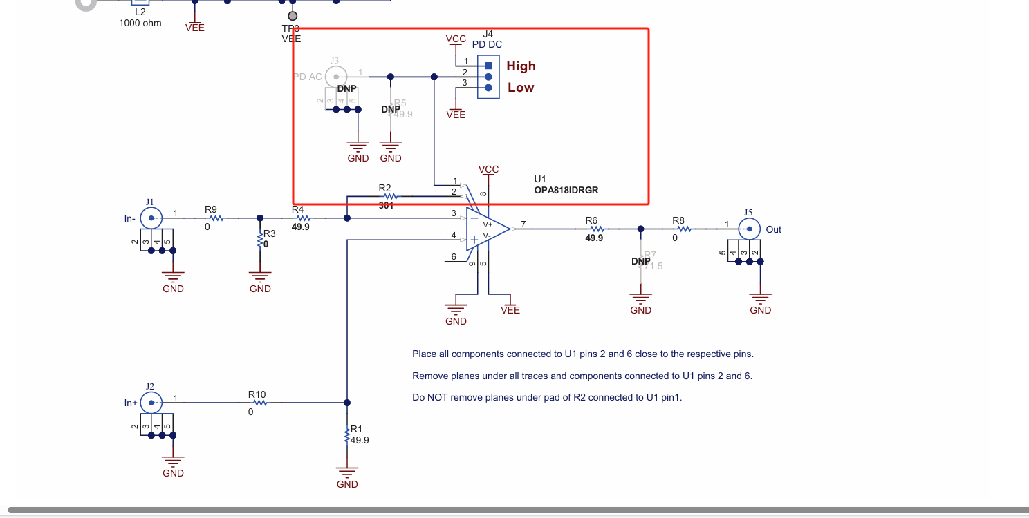

我无法确定PD这个引脚是否需要连接Vs+,在OPA818集成产品中,并没有连接该引脚:
该产品是OPA818DRGEVM
但在OPA818产品手册中是需要PD这个引脚连接Vs+。我不确定是否需要连接,求解答
PD引脚是OPA818 的一项额外的节能功能。
OPA818 also features power down mode that disables the core amplifier for power savings.
正常使用的话,按照layout提示PD接VS+以启用amp。
OPA818DRGEVM是给你PD连接的2种状态接VCC或者VEE。
