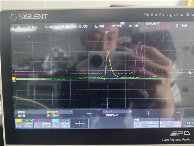

使用评估板测试之后,有个问题:我测试过程中,vcc接2.5V电压,vee_in接-2.5v电压,vee_out接电源地,in-输入50mv的直流电压,in+输入脉冲信号,输入一个正脉冲,对应会输出两个脉冲,示波器分别设置了50欧姆,100欧姆和1M欧姆阻抗是有两个脉冲输出,下面是测试的波形图:
其中黄色线是输入信号,紫色线是输出信号。
一开始以为是反射但是尝试了三种阻抗都有两个这样的输出。请问还有可能是什么原因呢

您使用什么来测量输入和输出(SMA、差分探头、无源探头等)?此外,Channel2(粉红轨迹)是一个输出,还是两个输出?
只是为了确认,IN+是0到300mV的脉冲,而IN-保持在50mV?你能分享一张被探测的输入和输出的图像吗?

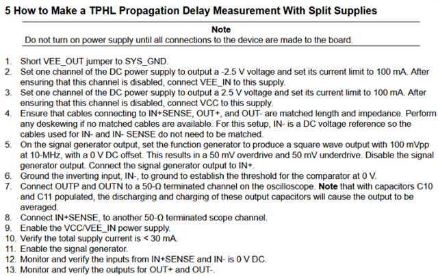

我首先要做的一件事是重新检查设置。请确保连接正确。在这种情况下,确保VEE_In未通过J7与SYS_GND短路。此外,如果您修改了EVM上的任何组件,请告诉我。
请浏览一下这个快速入门指南,看看你是否仍然看到两个脉冲:
