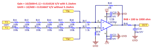

差分采样分压电阻求教
Other Parts Discussed in Thread: LM2904

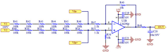

 差分放大电路采样,能不能不要5.1K的电阻,直接100K接运放的输入?这个5.1K电阻的作用是什么?不要5.1K电阻的话,会不会影响稳定性?
  • 您好,收到了您的案例,调查需要些时间,感您的耐心等待。
  • 1.所有反馈电阻应具有接近0.1%或更好的电阻匹配,否则差分放大器中的CMRR将降低。
    2.设计者可能希望在5.1kohm电阻器之前放置共模和差分LPF。
    3.也可能使用5.1kohm电阻器来匹配10k/(605.1kohm)的比率。如果设计者使用100kohm电阻器的1%,则可以使用5.1kohm来匹配预期的比率,以增强差分放大器的CMRR。0.1%或0.01%容差电阻器的成本将远远高于1%标准电阻器。所以这是一种可能性。100kohm的1%是1kohm,~5.1kohm可用于补偿整个R系列中的电阻匹配。
    我不知道传感应用的BW是多少,但我不相信它会很高。它可能低于1kHz。因此,应该限制LM2904的BW,并在U2B输出后进一步降低RC滤波器中的BW,这使得R48和C20的极点大约为可用频率的10倍。假设这是从50Hz分流电阻器感测电流,R48和C20可以配置在500Hz范围内-->这将降低差分放大器的总噪声。
