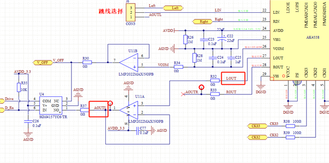

Part Number: LMP2022

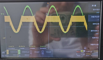

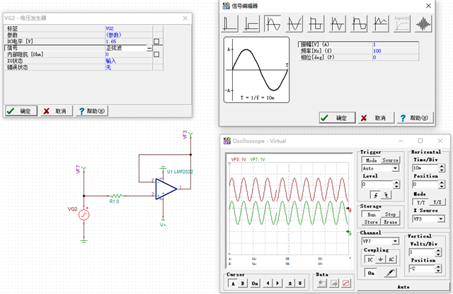

绿色波形为Lout点,黄色波形为AOUTL点,单电源3.3V供电,实际电路中R37电阻已经拆除了,TINA没问题,但是实际电路测试波形失真,请问可能是什么问题导致

U4公共节点电容是多少?移除R37后波形真实吗?示波器探头的电容是多少?
这看起来像是由于不稳定环路引起的振荡。这是新设计还是旧设计?有多少比例的样本有这种行为
LMP2022是一款低频斩波器,而非轨到轨输入。对于低压轨到轨音频来说, 它不是一个好的选择。
