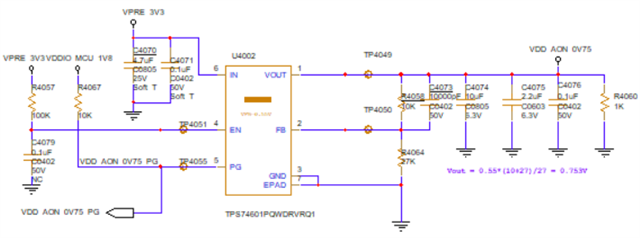

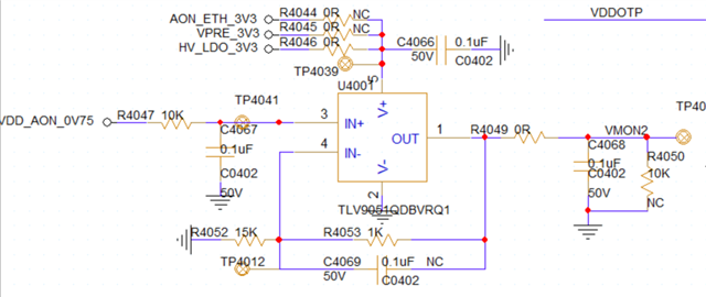

有用到一颗TLV9051QDBVRQ1运放,其作用是将LDO输出的0.75V电源,放大到0.8V,然后输出个一个比较器判断是否过压欠压。运放和LDO电路如下。

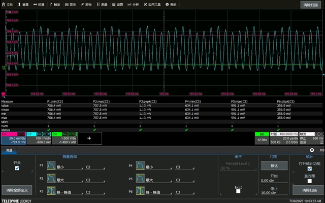

我们整机测试发现在低温-40°冷启动时,测试发现VMON2的输出电压为一个正余弦波。如下图所示。
粉色为LDO输出,也就是运放的IN+,青色为运放输出。
帮忙看下原理图设计哪有问题,有什么优化的建议。
