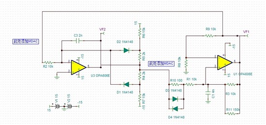

正交振荡器 软件仿真可行,实物输出有问题
最近在做一个可任意调频的正交振荡器,可是感觉限幅有问题,输出来的波形总是会有顶部失真,可调频的原理是添加DA改变其传递函数。
如下图
还有的是起振很慢,虽然加大R1+R10的阻值能过很快起振,相应带来的问题是VF2失真变形
起振条件是环路增益|AF|>1,可让正反馈小于1先起振,之后还原为AF=1 而相位差为2nπ
不知道有什么问题在里面
