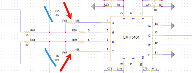

LMH5401: 如图所示,该器件反馈电阻能否串联KΩ级别的电阻?这样有什么问题?
Part Number: LMH5401
如下图所示,R56和R67电阻为43KΩ,这样有什么影响?
  • 您好,
        不可以,会阻抗不匹配,信号源是50欧.
        芯片内部有25欧反馈电阻,增益与电阻网络请参考数据手册Table 1. Differential Input/Output
  • 单端50Ω,差分100Ω不是反馈电阻决定的。我想知道的是反馈电阻为KΩ级别的话,能否达到8GHz的最大带宽?该电阻对LMH5401内部电路有何影响,或者说LMH5401对反馈电流输入电流这些有没有要求?
  • 您好,
         在反馈路径中使用过大阻值会增加噪声,并可能对带宽产生负面影响,这取决于电路板的寄生电容。
         请参考数据手册8.3.2.3章节选择反馈电阻。
