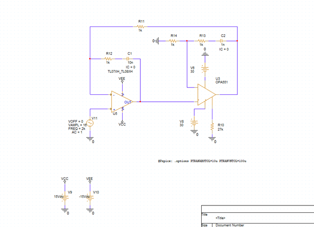

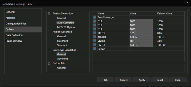

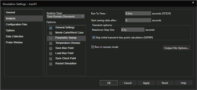

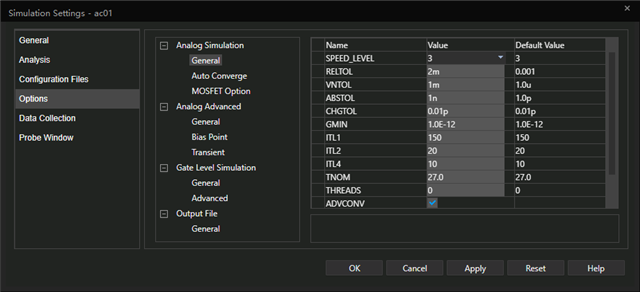

您们好,TI专家们!
我采用pspice for ti设计复合放大器进行AC仿真发现了收敛性问题。瞬态仿真时,可以采用复选SKIPBP选型来收敛仿真,但AC仿真因为无法跳过直流工作点仿真,一直收敛不了,请问有解决办法吗?以下是仿真原理图和仿真设置:
