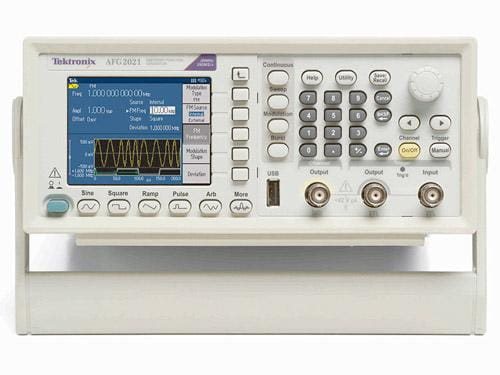

PGA855是差分输入的,现在要测试他的放大功能,能否使用函数信号发生器(下图所示的)的BNC接头分别接PGA855的输入正和负?
您正在使用PGA855EVM吗?如果是这样,我建议将函数发生器的输出连接到SMA连接器J3。这是一个很好的直接适配器:
https://www.digikey.com/en/products/detail/fairview-microwave/FMC0208174-06/24338986
或者,可以使用BNC转双香蕉连接:https://www.digikey.com/en/products/detail/pomona-electronics/1296/603342
香蕉夹电缆可以连接到TP3和TP5:
由于AFG2021是一个单通道函数发生器,通过将J7连接到位置1-2,PGA855可以配置为单端:
这将把IN-连接到GND,这也是连接到J3的BNC电缆的参考。
由于PGA855的输入是单端的,因此输入共模电压是输入信号的中间,请使用产品页面上的设计计算确保输入信号在可接受的输入范围内:
