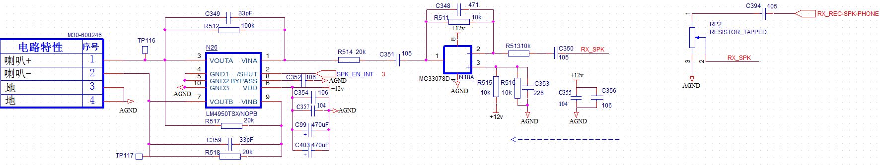

TI您好:
        本人使用贵司的LM4950驱动8ohm/3W MAX的扬声器。我遇到的问题是:

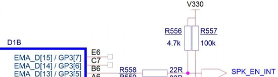

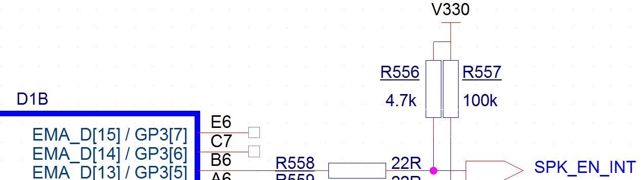

        在通电状态下,当无信号输入,shutdown控制端处于低电平(关断状态)时,观察电源显示消耗电流为0.05A(同时供电其它5个运放)。当shutdown引脚控高(3.3V,功放启动)时,观察电源显示的电流瞬间变大,测试过几次,最大观察为0.8A,后续快速恢复至0.05A,由于手头上无测量瞬间电流的设备,无法判断启动时的瞬间最大电流的准确值,不过估计应大于0.8A,启动瞬间电流较大。
        目前怀疑由于此现象已导致一块开关电源LT3514(最大电流2A)烧坏,以下附上本人设计的功放原理图,也可以见附件。
请问:
1、本人设计的原理图是否存在问题,会导致启动瞬间电流较大?;
2、LM4950正常由关断状态切换至启动状态的电流变化会如何?;
3、有什么措施能降低由关断切换至启动时的瞬态电流?
期待解答,谢谢!
