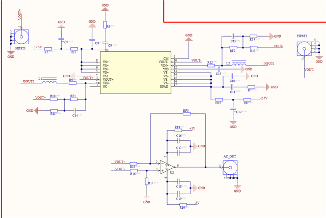

THS4513: THS4513+LMH6702的两级放大
Part Number: THS4513
大佬们,最近使用了这两个级联进行二级放大的设计,AD中画出这部分原理图如下,麻烦问以下,有什么不合理或者需要改进的地方吗~
  • 您好,
    已经收到了您的案例,调查需要些时间,感谢您的耐心等待。
  • 您可以共享BOM表或组件值吗?我很好奇电路中使用了什么电阻器。
    此外,在放大器输入端使用L1和L2是否有设计目的?FDAs具有低输入阻抗(与典型运算放大器的高Z输入相比)。
    您可能还想用电容器将VCM引脚与GND去耦,而不是直接与GND短路。由于您使用的是+2.5V的分体式电源,因此VCM应在内部设置为GND。在引脚上使用100nF的电容到GND有助于降低噪声,这些噪声可能会从电流返回路径和其他干扰的GND平面耦合进来。这类似于*PD引脚的处理方式。如果添加两个电容器对于BOM成本或布局空间来说太多,可以决定以潜在的(但不能保证的)噪声敏感性为代价省略它们。
