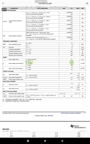

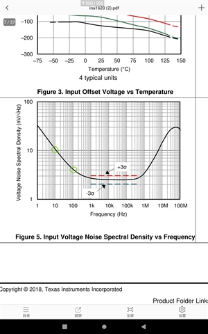

我仔细阅读了ina1620的datasheet,发现输入电压噪声与曲线不一致,列表里面的10hz和100hz所对应曲线中的噪声不一致,列表中10hz为6.5nv/√hz,但曲线中显示为10nv/√hz,列表中100hz为3.5nv/√hz,而曲线中100hz为4nv√hz?

首先这两个测试条件上有区别,所以在结果上会出现不同,其次您参考一下电气特性表中给出的是是测试的参考值,且在下面注释标明这个值Specified by design and characterization.最后,如果您如果对于以上的值有所怀疑或者是对于这个部分的结果影响到您的设计需求,请您优先使用官方开发板验证一下。
