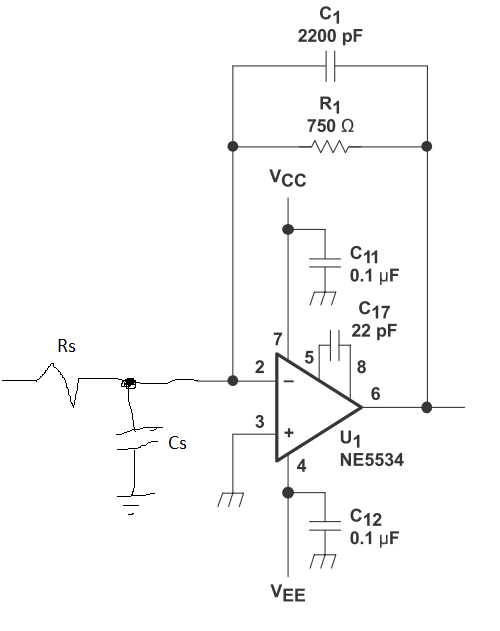

我想請教一下pcm1794在iv轉換時,op的回授的那顆2200pf的電容是什麼作用?
有低通滤波的作用,无论输入是电压信号还是电流信号,结果一样。
除低通滤波外,还有一个作用就是对放大器的相位进行补偿,提高其phase margin.
我想这是为了使感兴趣频段内的响应更平坦一些吧。为了赢得平坦的带内响应,高阶滤波器中每一级滤波器的极点位置通常都是不同的。若将第二级截止频率也设在96kHZ,那么整个滤波器的截止频率就会降低到60kHz左右,20kHz以内响应的平坦度也会受到影响。
